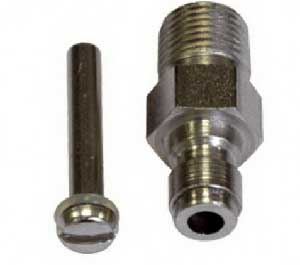

se você trocar só o conector do remote (esta pecinha)... por um Adaptador Nipple Fill (como os de cilindros de HPA)... quando você desconectar o remote...
ele vai bloquear a saida de Co2... e muito provavelmente vai ter carregado o 12g...
Imagem
é claro... o mesmo procedimento de carga de cilindro de CO2 é valido aqui... mas em menores proporções:
* Cilindro "Grande" (o que esta cheio) mais alto que o "vazio" (a TPX em sí)
* Abrir lentamente para transferir apenas CO2 liquido pro "vazio"

Neste sábado fiz a prova dos 9.
Com o adaptador do remote instalado é possivél sim usar as ampolas de Co2 normalmente, é só fingir que ele não está lá!
Ainda tem a vantagem que se a ampola de 12grs der algúm problema, não é preciso estourar os orings removendo a tampa na marra, basta colocar uma chave fininha ou um prego no adptador e dá para esvaziar o cilindro,
Agora, meu bom Mauricio, tu me fez pensar... A lógica de inversa faz sentido. Acredito que dá sim para abastecer o cilndro de 12gr. Vou fazer o teste hoje mesmo e amanhã posto o resultado.
Bom, agora meu problema é outro (ou o mesmo) eu já havia comprado um adaptador e teve o mesmo problema que vou relatar abaixo.
Quando conecto o remote e solto o ar, tudo fica normal, após algúns tiros o gatilho fica mole e não diapara mais. Tenho que tirar o remote e com uma chave fininha remover o ar através do adaptador. Feito isso é só conectar novamente o remote e dar mais uns tiros até acontecer novamente.
Já aconteceu após 2 tiros como também após descarregar um pente inteiro.
Alguém sabe o que pode ser isto?

Marcos RS escreveu:Fiz o teste e realmente após a retirada do remote o ar fica armazenado no cilindro, porém dá apenas uns 4 tiros.
Marcos,
tente o procedimento que descrevi... com o cilindro "grande" mais alto e vira de ponta cabeça... pra transferir apenas CO2 LÍQUIDO pra TPX...
se você fizer a recarga com o cilindro "grande" pra baixo... vai subir só CO2 já expandido em gás e o rendimento baixa mesmo...
só se atente se seu cilindro "grande" não tem Anti-sifão... porque se tiver... :sad: não vai dar certo mesmo eheheh
Quanto ao "enrosco" dos disparos" tem alguma coisa travando a passagem do CO2... já tive problemas com cilindros normais quando a borrachinha interna desgasta e sai do pino da válvula... dai mesmo que você aperte a válvula, o CO2 não sai...
Se puder tirar umas fotos da instalação do Remote... eu gostaria de ver...
Abraço ! :fair:
