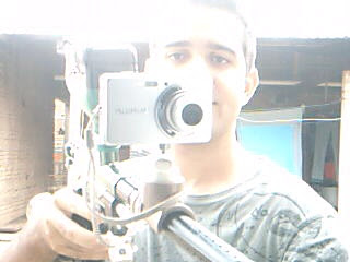

Tive uma idéia depois de ver outras na net...
Então resolvi fazer um suporte para camera digital para minha Spyder Imagine.
Esse suporte é para quem não tem grana para comprar um GoPro, mais tem uma camera digital parada. kkkkkkk
Então...
segue explicação.
Materiais:
1 "T" 3/4
2 abraçadeiras 1/2
1 Tampinha de rosca 3/4
1 parafuso 1/2
3 porcas 1/2
Custo total dessa brincadeira deu R$7,85
Agora vamos as fotos...
Materiais Utilizados.
Imagem
Agora detalhe sobre a tampa (que não lembro nome) 3/4
Imagem
Faça um furo na tampinha na mesma grossura do parafuso (pode ser usado um prisioneiro, mais não testei se da certo, mais acredito que sim)
Imagem
Coloque o parafuso e prenda por baixo uma porca
Imagem
Faça o mesmo por cima. Assim o parafuso fica firme com a pressão dos dois lados.
Imagem
Corte o "T" de 3/4 dessa maneira. (não cortei certo, pois não tenho serrinha de cortar. Ai tive que comprar só a serra e fiz na mão. Se fizer certinho fica bonito)
Imagem
Agora coloque a tampa de rosca no "T" e roquei até que fique firme.
Imagem
Prenda com a abraçadeira no cano e coloque um pedaço de borracha de camara de ar por baixo, para que não risque o cano.
Imagem
Ficará assim no final de tudo.
Imagem
Imagem
Imagem
Não utilizei a abraçadeira, pois o cano do meu marcador tem ondulações que deixa o suporte bem firme. Mais recomendo que utilize as abraçadeiras.
Dica: Passe a cordinha pelo suporte. Caso caia ela não vai para o chão e assim fica pendurada.
Segue um video.
Detalhe 1: O cano não aparece, pois eu utilizo um de 12' e é curto.
Detalhe 2: No final do filme o suporte roda. Mais quem roda é o cano, pois não rosquei direito.
Abraços a todos!

Amigo, parabéns fico otimo
Só há um problema, muitos já devem ter visto as cameras GoPro e seus preços! hehe Muito caro
Mas porém, tem seu lado, pois é uma camera destinada aos esportes radicais e aguenta muita paulada
Sem falar que vem com as proteções, agora "eu" não botaria minha sony ali não ! hauahaa
Assim, com toda certeza do mundo, garanto que um tiro mesmo bem de longe daria um grande estrago
Porem, você ainda pode resolver isso facilmente com um pedaço de acrilico, bem preço na frente
Igual ha aquelas proteções que usam no airsoft para proteger o red dot
Abç

Bizle... bem legal a ideia...
mas só uma coisa... o parafuso e as porcas são de 1/4"... q é o padrão dos tripés de cameras...
do resto é funcional... pra quem tem uma camera ai "parada" é legal fazer uns videos...
Abraço !

é 1/4? achei que era 1/2... me confundi então...muito obrigado.
